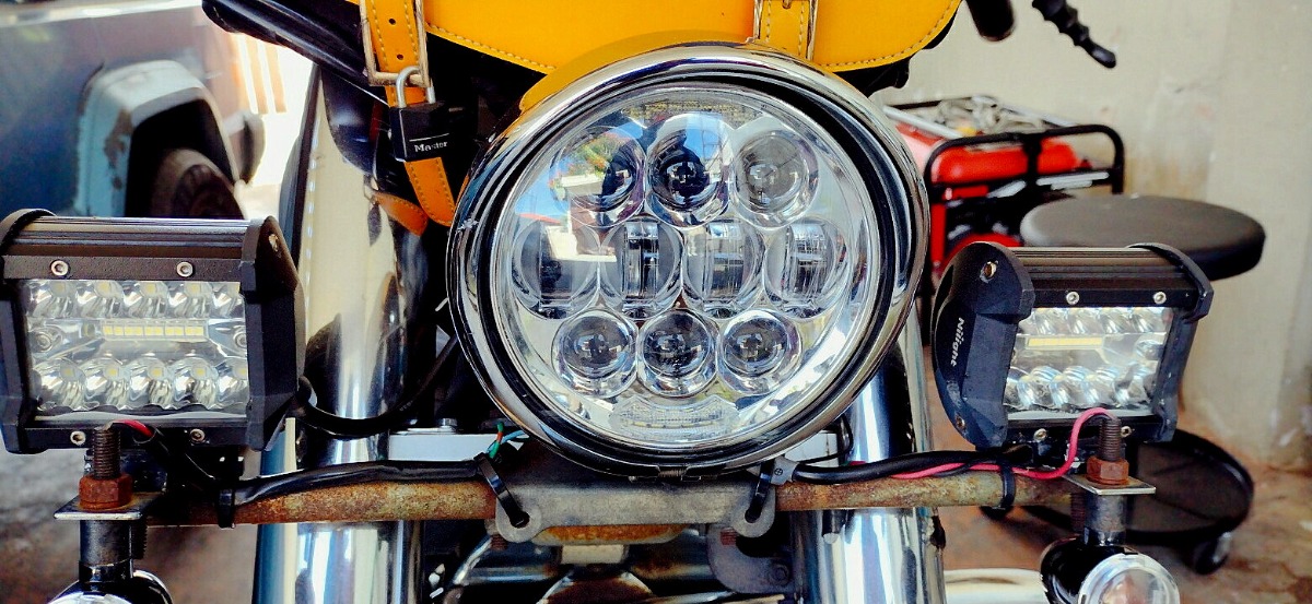

Estoy empeñado en montarle un faro de led a mi VT750 del 2005 y ya he comprado 3 distintos y nada. (De pisapapeles)
Asi que indagando por la web he visto esto
es.aliexpress.com/item/32660751706.html?....bf8f3c00VMJpyy&mp=1
Que os parece?? es mas grande y bonito que el original de la shadow 2005
Por lo que vale no me importa romperlo intentando adaptar uno de led pero el original de la moto vale una pasta como para hacer tonterias con el.
GRACIAS como siempre por las respuestas.

Ese faro es el mismo que montaban unas motos chinas muy parecidas a la primera que tuve yo,si te fijas la cogida es la misma que lleva la suzuki marauder,daba una luz de mier...,pero como dices que quieres modificarlo eso no importa,lo que si que importa es que es todo de plastico,cuando sacas el foco la pestaña de arriba que es igual que de la shadow pero en malo,se rompe con mirarlo,asi que tu mismo

Eso es lo que me echa atrás. El plástico aunque el aro primero de nuestros faros es plástico.
La idea es mantener la carcasa original pero al final me aburrire de intentarlo.
Que mala sombra que no haya algo "plug and play"

Hola, el problema lo tendras al pasar la ITv, que con.una led, te tiraran la moto, al.igual que si montas un faro y no esta homologado. Yo le he puesto esta bombilla.(philips extreme vision moto) y la verdad, se nota mucha mas luz y no te pueden.tirar la,moto en la ITV. Un saludo

Sigo investigando... pero nada, de momento no queda bien.

Sole debes cambiar la bombilla del faro original. El problema es conseguir los luminens necesarios para que alumbre lo suficiente en una carretera oscura. La bombilla que hasta ahora he conseguido son de 1500lm y créeme, en una calle sin iluminación no alumbran nada. Cambie el faro completo y coloque una LED de como 5000lms y tampoco. Estoy pensando comprar un foco de 7 pulgagas para ver si resulta. El que trae la moto originalmente es de 5.75.
