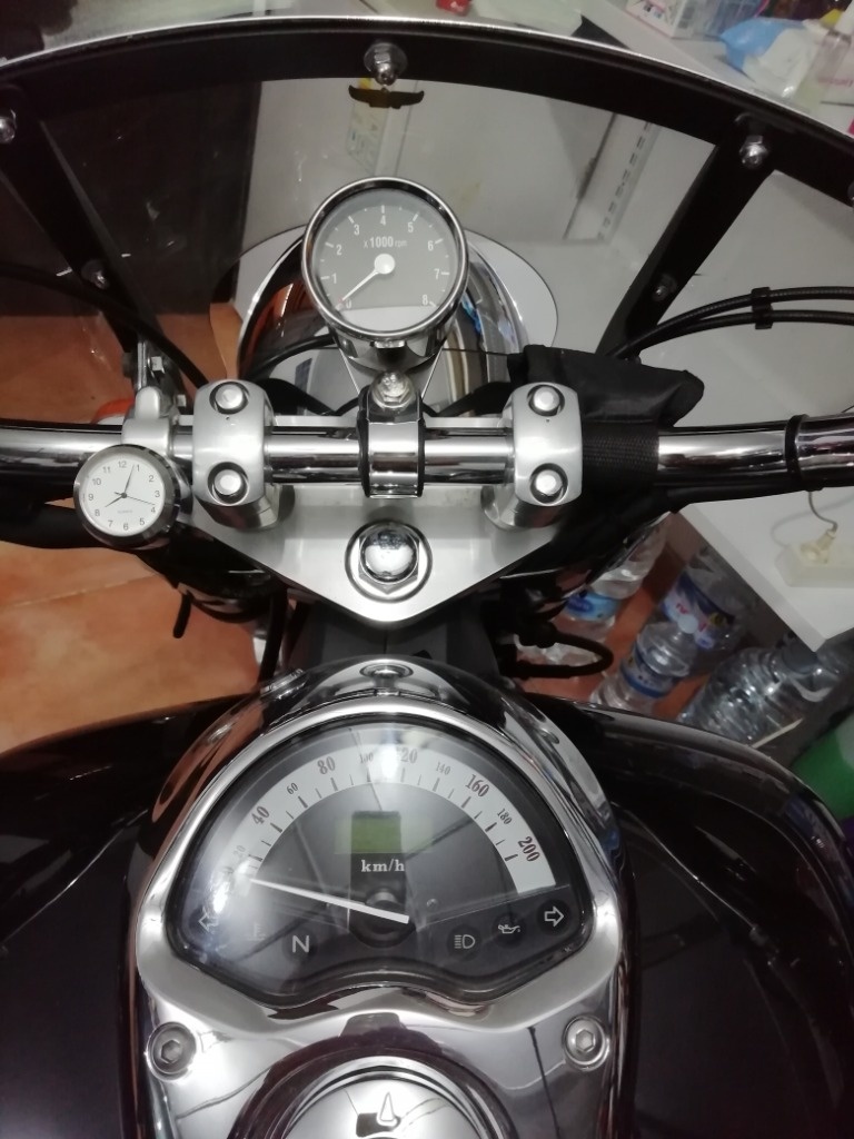

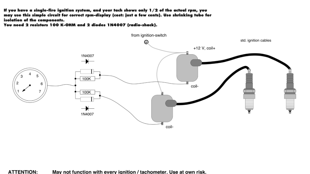

Al principio tenia dudas,por el tema de las dos bobinas,segun tengo entendido hay motos que la bobina manda un impulso y luego la otra ,por lo tanto si conectas el crpm a una sola bobina te marcaria la mitad de revoluciones,entonces hay dos opciones,o comprar un crpm que tenga un selector para numero de cilindros o unes el cable del crpm con las dos bobinas,pero hay que intercalar un diodo para la electricidad solo pase en una direccion y no a la otra porque afectaria al funcionamiento de las bobinas,luego esta el sistema que lleva la shadow,por lo menos la mia,que las bobinas mandan el impulso a la vez,creo que se llama sistema de chispa perdida con lo que no hay problema en conectarlo en una sola bobina.

por eso precisamente te lo decia, por que normalmente, si el crpm es monocilindrico hay que unir los dos cables y poner los diodos, al menos en las que he tenido yo ha sido asi, no sabia que la shadow llevaba el sistema de chispa perdida. yo le llevo puesto un diodo y una resistencia de 100 k en paralelo con el diodo por cada cilindro y va perfecto.

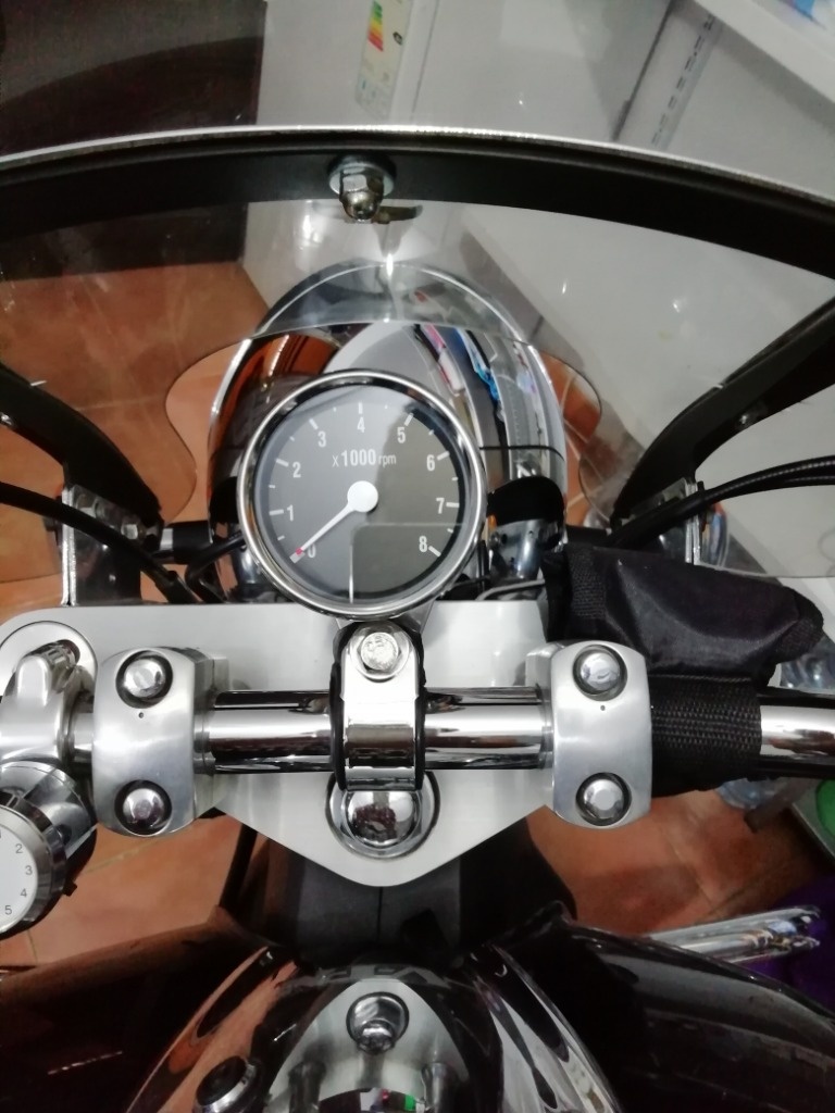

el mío es de 6,5 cms de diámetro, y 8.000 vueltas. Como dice terribleño, es fácil, el cable amarillo a la bobina, levantando el depósito, y positivo y masa al faro delant ero. Si no te quieres liar, me ha costado 52€, y 40€ por ponérmelo. chin chin

Yo lo tengo conectado a una bobina y me cuenta la mitad, mire lo de los diodos, lo hice, clarament lo hice mal porque al encender la moto no era nada estable el relentí. Mi modelo es la Shadow de 2008, hace ya lo menos 10 años que lo llevo a si, pero es una espina clavada que tengo
