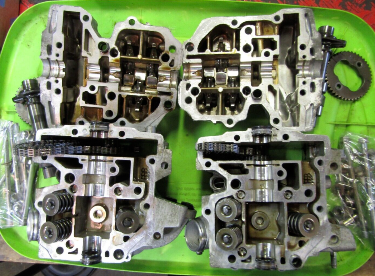

Tengo leves fugas de aceite en los tapones del arbol de levas, no es la junta de culata...!!
Y quería saber como puedo sacar o sustituir los tapones de goma endurecida situadas a ambos lados de cada cilindro, en la parte superior, pero sin levantar la tapa de la junta de valvulas.
En algun coche he visto videos donde lo hacen haciendo palanca con un destornillador, pero aunque es parecido el procedimiento, por la forma del tapón de la Shadow, no parece idóneo el mismo metodo .
Alguien los ha cambiado alguna vez, o se lo han hecho en taller..?
Los han extraido sin levantar la tapa de valvulas..?
Como podeis ver en la foto, en el cilindro trasero se aprecia el tapón negro del que hablo, es de goma dura, hueco pero tiene un alma de fino metal en el lado interior de las valvulas y la cadena, que lo hace rigido, firme y no deformable, en éste lado de la moto, el delantero va tapado por el disipador de calor con sus aletas extraibles.
Gracias y Birras..! un cordial saludo.
Desguace de la tapa de valvulas con sus respectivos tapones negros donde estaba el árbol de levas. (No, no es la mía..)

Hola acrux, tengo el Haynes de modelos del 85 al 07, y aunque no menciona particularmente los tapones del arbol de levas, en el despiece de esa parte, se ve con claridad que todo cambio de los tapones pasa por levantar la tapa de valvulas. Están hechos de una goma dura, poco flexible y hueca por la parte motor, con una fina alma de aluminio recubriendo el interior del tapón, por eso quería saber si alguien con alguna herramienta especial, hubiera podido extraer y volver a ponerlos con un poco de maña y silicona de juntas, pero sin levantar la tapa, he visto videos de algún coche donde sí se pueden sacar y cambiarlos haciendo palanca sencillamente con un destornillador.
En mi caso no me atrevo, pues temo que el sacacorchos destriparía el tapón al ser hueco, y quedaría atrapado por el reborde final de su forma interior.
Nada, habrá que levantar la tapa..!
Gracias acrux..!
Gracias acrux..!
