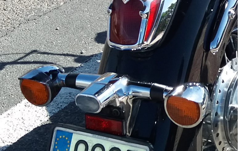

Hola.
Alguien sabe como se cambia la bombilla de la matricula de la Shadow 750 ACE de 2002. Adjunto foto. He leído que es quitando la tapa de plástico trasparente del propio hueco de la bombilla, pero creo que si la intento quitar se va a romper. Hay otra forma quizás de acceder a la bombilla?
Gracias.
Gracias.

Tienes que quitar la parte de abajo de ese foco, es laforma de acceder a la bombilla

En tu modelo NO hace falta desmontar el piloto trasero completo, pero tampoco conviene forzar la tulipa blanca desde fuera “a lo bruto”.En esa ACE la luz de matrícula va integrada en el pequeño cuerpo cromado horizontal que hay encima de la matrícula. La pieza translúcida inferior/blanquecina efectivamente es la tapa de acceso… pero suele estar durísima.Lo importante:
en varias Honda Shadow la suciedad y el óxido hacen que parezca imposible sacar la tapa, cuando realmente está “pegada” por años de porquería. Un poco de aflojatodo alrededor y dejarlo actuar ayuda bastante.
- NO sale hacia abajo tirando.
- Lleva una pequeña pestaña lateral interior.
- Se desencaja deslizándola ligeramente y luego basculando.
- el cromado rígido alrededor no flexa,
- y el plástico transparente envejece muchísimo.
- Quita los dos tornillos de la matrícula.
- Mira por debajo del soporte negro.
- Verás el pequeño portalámparas/cableado entrando en el cuerpo cromado.
- Normalmente puedes:
- girar el casquillo 1/4 de vuelta,
- o liberar el soporte desde detrás,
sin tocar la tulipa.
- usa herramienta de plástico,
- calienta un poco con secador,
- empuja primero la tulipa HACIA DENTRO,
- y luego desplázala ligeramente hacia un lado antes de bajarla.
- T10 / W5W 12V 5W (tipo cuña).
