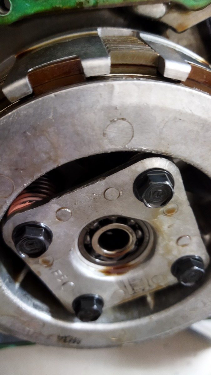

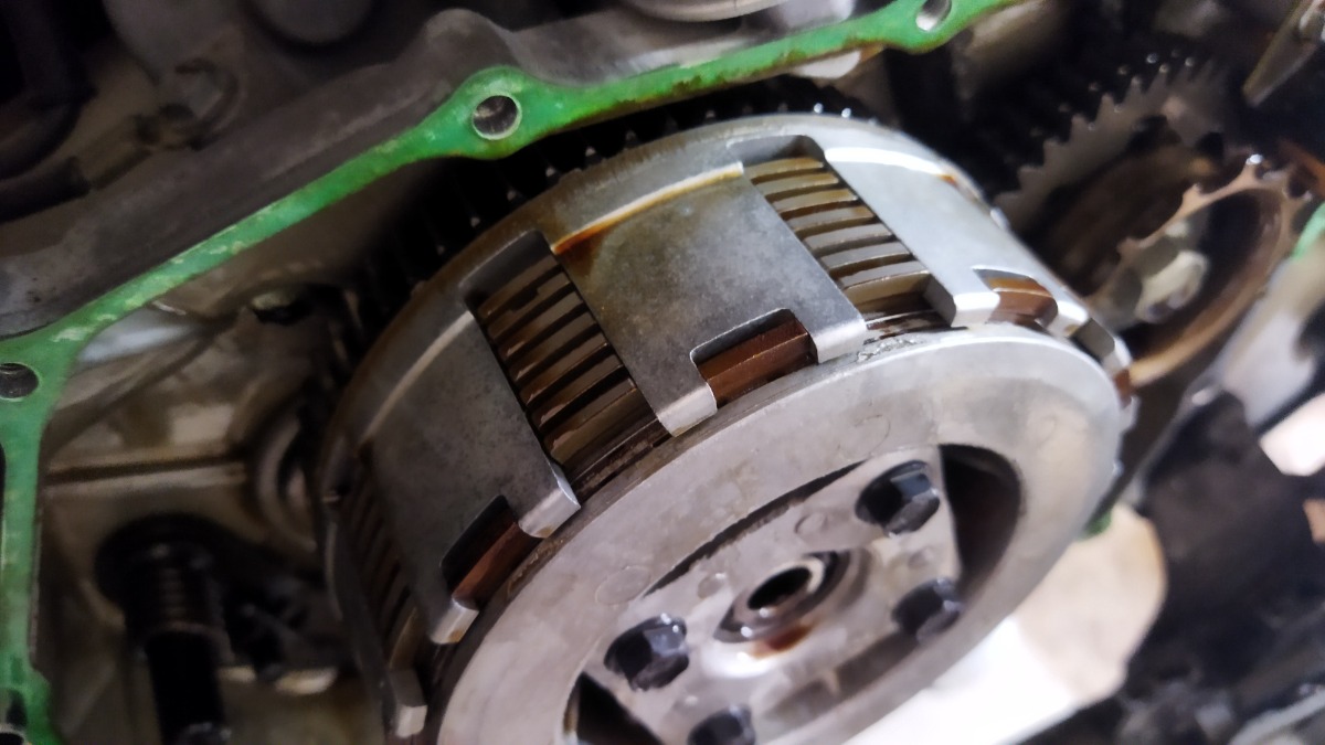

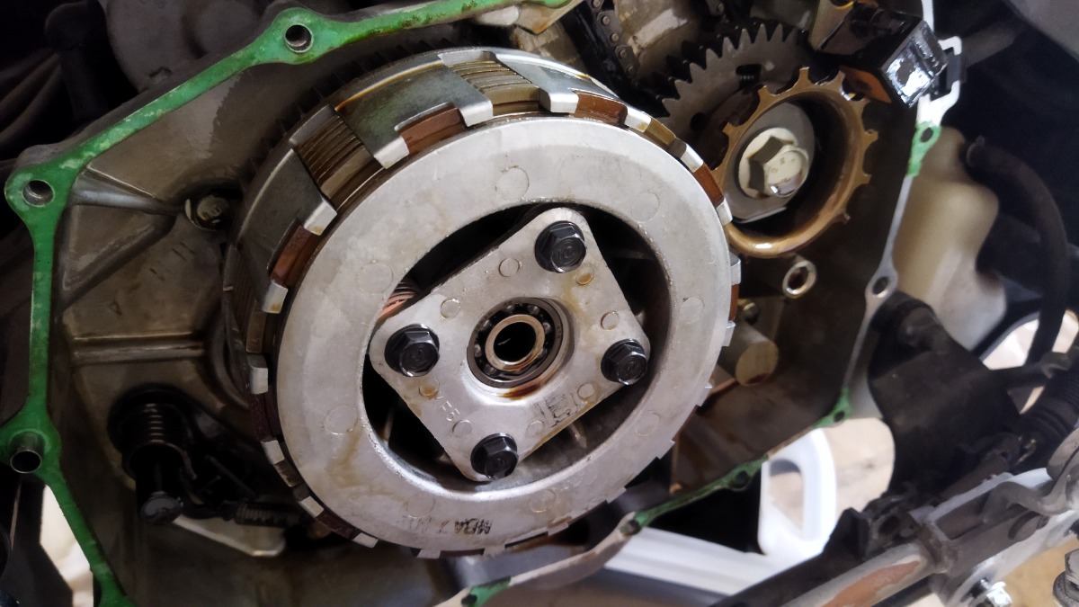

Pues los sintomas son bastante claros: tienes el embrague clavado.
Es raro que se te hayan quedado los discos del embrague pegados, pero podria ser. Si fuese eso, prueba a tener un rato largo la moto arrancada (si puede ser, que le de el sol en el lado del embrague) a ver si con el aceita caliente se sueltan. Apretar y soltar el embrague muchas veces.
Si aun asi no sueltan, es que tienes algo mas serio. Vacía el carter y quita la tapa. Quitar el embrague no es muy complejo, aunque necesitas por lo menos un tornillo de banco grande para montar y desmontar.
Lo hice y no dió resultado, pude apreciar justo antes que el nivel de aceite, estaba bastante bajo y lo rellené, medio litro al menos
