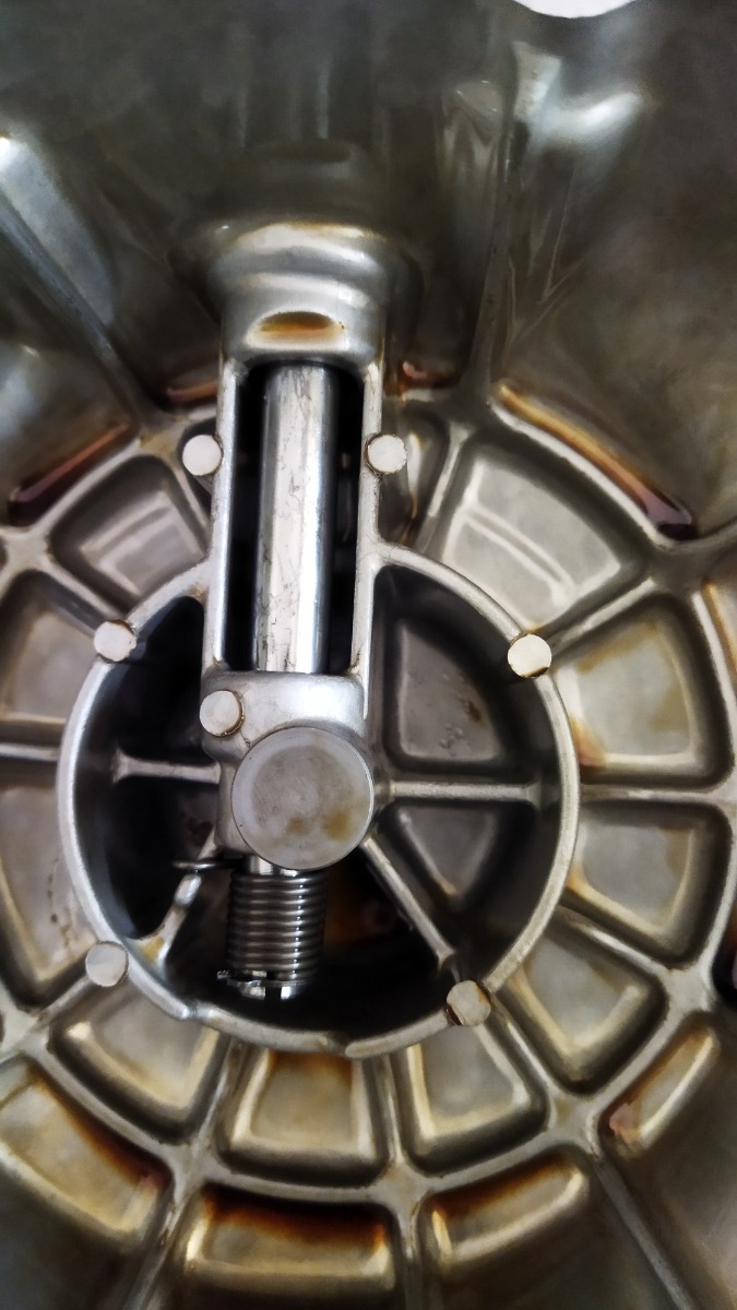

Has comprobado el empujador?
lo que va en la tapa
- HARLOT
- Mensajes: 1394
- Gracias recibidas: 439
4 meses 5 días antes #267417
por HARLOT
Respuesta de HARLOT sobre el tema Avería extraña, ayuda!!!!
Si, hace bien su función

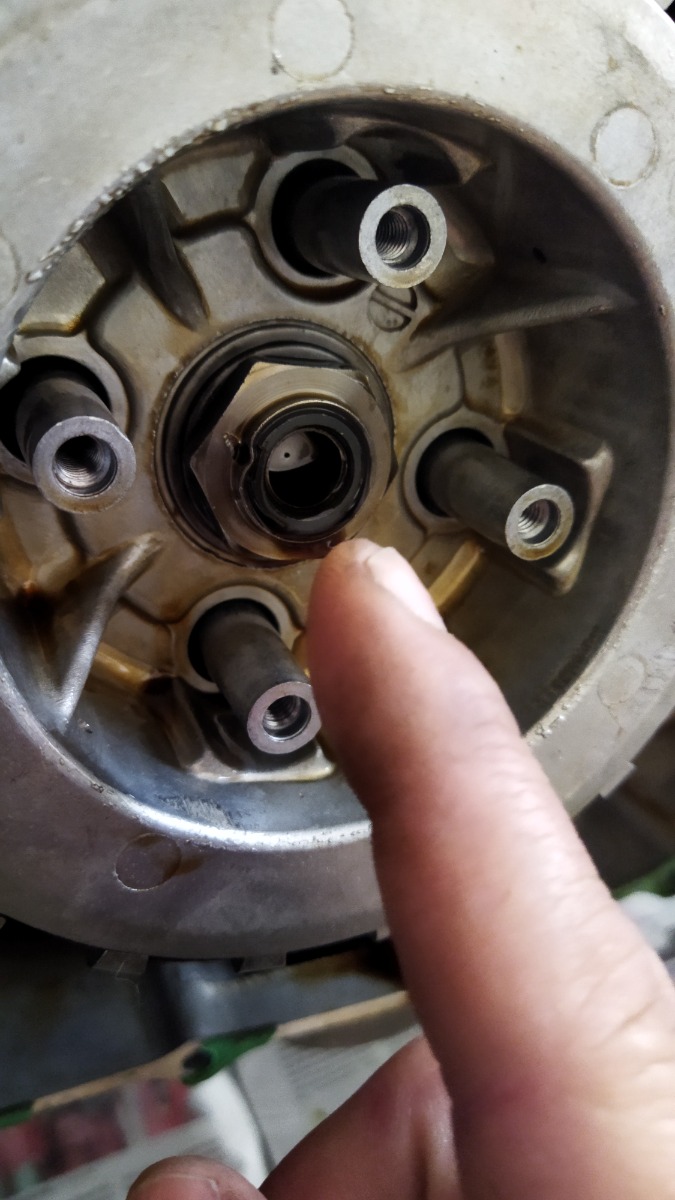

Mete una cuña de madera en el engranaje, asi se bloquea y puedes girar. Ojo, no estoy muy seguro pero creo que rosca al contrario
el empujador hace bien su función

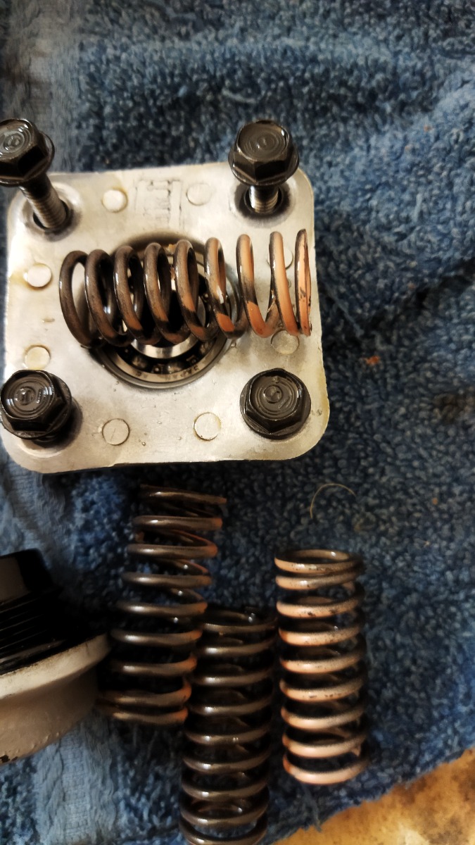

Estado de los muelles
Y luego ésta dichosa tuerca que es el último paso para ver los discos que no hay manera de quitarla, si la giro, gira toda la campana , hay algún truco para bloquearla?
