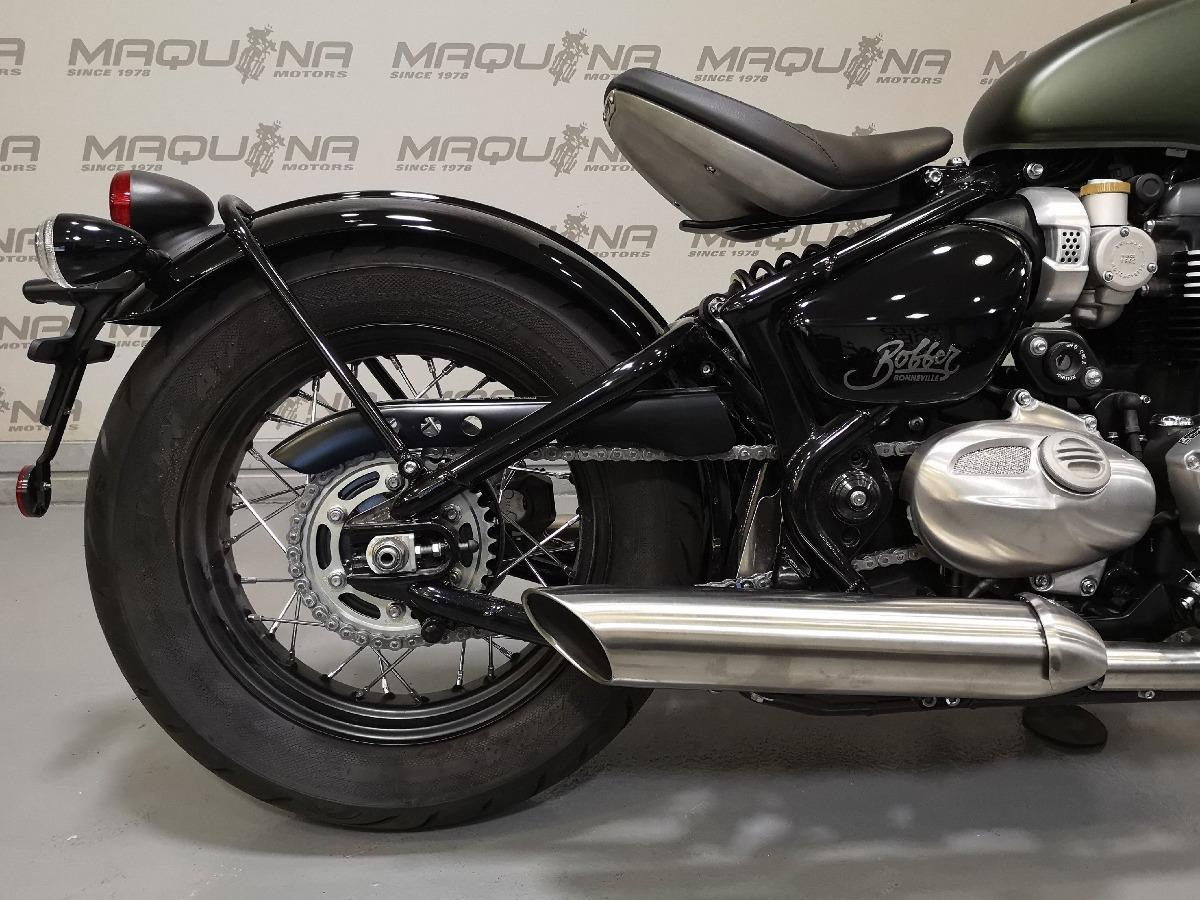

Buenas. tengo una shadow spirit la cual voy a transformar a bobber. Estoy buscando un guardabarros trasero pero no encuentro nada. Miro las tiendas on line , pero no me aseguran con las medidas, si le viene bien a la moto con una rueda de 160/80-15. Alguien que sepa algo del tema ,que haya transformado la suya. Adjunto una foto de como seria el guardabarros que busco.

Pillas original y lo recortas. Se une al basculante de la manera que veas que es menos invasiva.
Esa es una opción. Había un kit bobber q se vendía en usa para la c2.

Blue collar bobber se llamaba, pero la web no va.... sorry

Mira, si que va.
bluecollarbobbers.com/
En concreto creo que buscas esto
bluecollarbobbers.com/shop/rear-fender-kit-750-chain/
350 $ aprox más portes etc.
